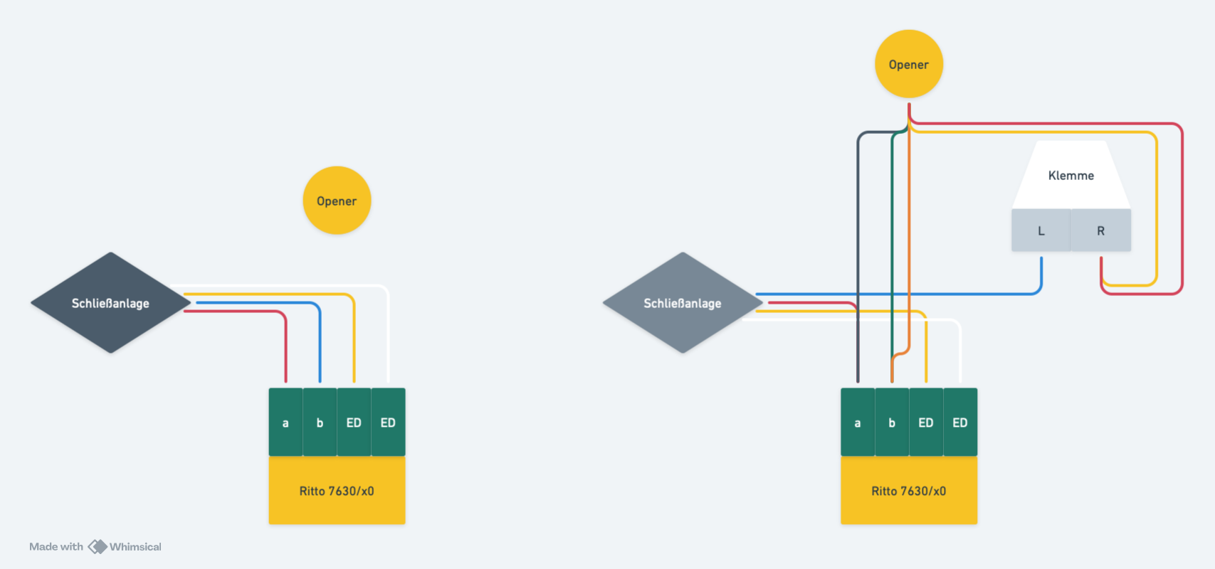

Ich konnte meinen Nuki Opener mit Mühe aber dank eurer Tipps gut einrichten. Bei mir hat allerdings die Anleitung der App funktioniert, so dass ich keine anderen Verkabelungen testen musste. Es war allerdings schon nervig, dass die App einem erst nach Verkabelung anzeigt, dass man in Sonderfällen (öffnen ohne Klingeln oder Hörer abnehmen) eine andere Variante verkabeln muss. Dann fängt man wieder an, an den Kabeln herumzufummeln. Das wäre umgekehrt einfacher gewesen aber sei es drum.
Meine Frage: Offenbar kommt es alle 24 Stunden zu einem Fehler, der die Ritto vom Strom “trennt”. Zumindest leuchten weder Knöpfe, noch funktionieren Klingel, Summer oder Gegensprechanlage. Dann hilft nur ein an und abstecken des Steckers an den Opener und der Klemme am Ritto-Board.
Hat jemand Ideen? Anbei meine Verkabelung schematisch dargestellt.
Danke!
