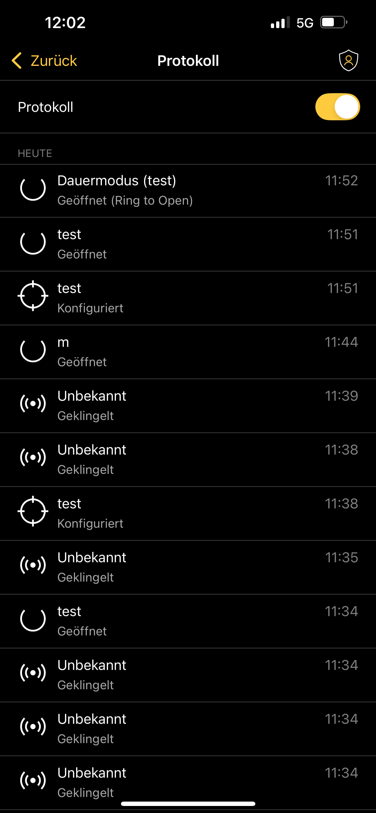

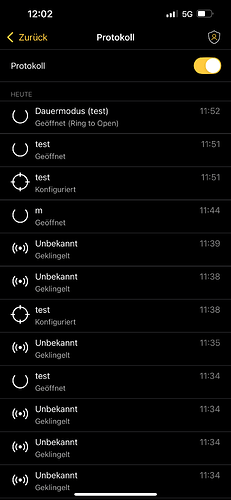

Bticino 344502 mit Nuki Opener nutzen
Hallo zusammen,
wir versuchen ebenfalls gerade Bticino 344502 mit dem Nuki Opener zu paaren.
Nuki hat Verbindung, aber der Türöffner löst nicht auf, wenn ich unten das Klingelschild drücke.
Ich wäre dankbar über jeden Hinweis, wie wir das hinbekommen. Mein Elektriker ist davon überzeugt, dass es ein Software Problem ist.
Im Einrichtungsmodus öffnet es auch aber wenn wir dann Live sind, klingel ich aber der Auslöser wird unten nicht ausgelöst. Habt ihr eine Idee woran das liegt?
Danke im Voraus für Eure Zeit
Gruß
Marcel
Hallo Marcel,
versuche die Verzögerung beim Offen zu erhöhen. Einstellung ist in der App unter Funktionenen & Konfiguration / Allgemein.
Stelle mal auf 3 bzw 5 sec
Gruß Marcel
