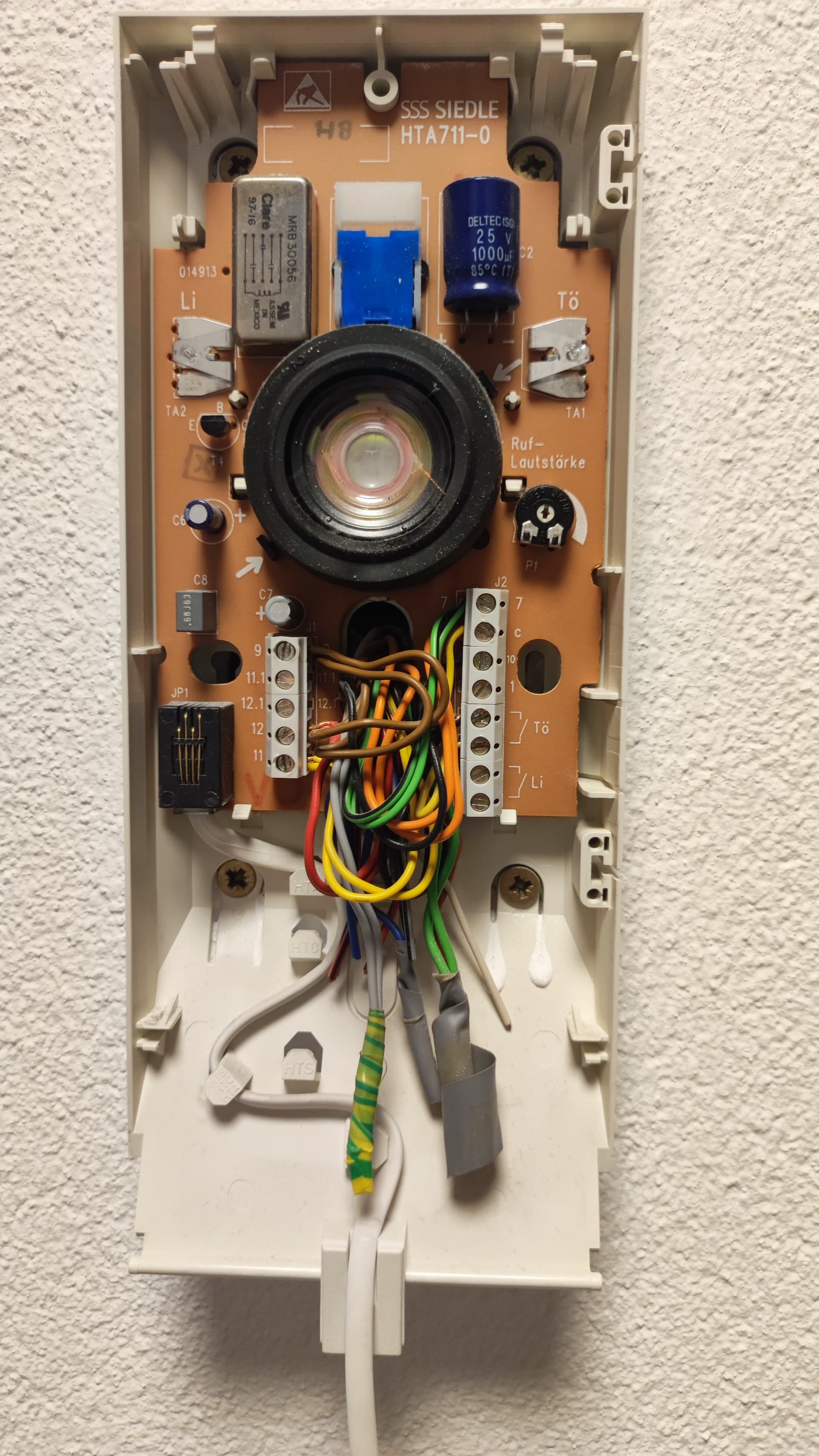

Siedle HTA-711-01
Siehe Fotos
Analoge Sprechanlage mit integrierter Klingel
Laut Nuki Anleitung vorgegangen , keine Funktion
Siehe Fotos
Hat sonst jemand die genaue Kabel Belegung vom Nuki ?
Auf Klemme 7 und G Rot dick und Weiß dick sind Kabel wo ich das Klingel Signal für HomeMatic abgegriffen habe , die habe ich natürlich entfernt
Gruß
Jonny

Hey, ich habe dasselbe Modell und dasselbe Problem. Haben Sie eine Lösung gefunden?
Ja
Hier schauen Sie mal
Danke für den Belegungsplan. Ich hatte zuerst auch keinerlei Funktion und bin hiermit bei meiner HTA-711-0 (nicht -01!) nun einen Schritt weitergekommen: Die Türöffnung funktioniert. (Fehler war: Blaues Kabel hatte ich in 1 nicht I / römisch1 gelegt)
Ich habe aber leider noch Probleme mit der Klingel:
Das Entfernen des roten Kabels aus 7 hat die Klingel nicht deaktiviert. Stattdessen scheint bei mir das Klingel Signal auf c zu liegen. Ich habe Rot nun also in 7 belassen, stattdessen grün in c gesteckt und die beiden grauen Kabel die in c hingen mit dem Nuki-Gelb verbunden.
Konsequenz: Klingel tut wieder (sobald nicht mit Nuki-Gelb verbunden ist sie inaktiv!), aber wird von der Nuki App nicht erkannt. Bzw. ein klick auf die Klingel sorgt laut Konfigurator nicht dafür, dass die Tür geöffnet wird.
Was mache ich falsch?
Danke,
Axel

Hier sieht man die Kabelung auf I

Die typische Verkabelung für eine solche Siedle Anlage ist folgende, die ich auch bei meiner HTA 711-0 bestätigen konnte:
7: Türklingel Signal
10: Etagen Wohnungs Tür Klingel
c: Masse Anschluss (GND)
Römisch1: Türöffner Kontakt
6.1 : Masse Anschluss für Türöffner (oft zu c gebrückt, kann aber auch mit römisch1 getauscht sein)
9: Masse für Lautsprecher und Mikro
11: Lautsprecher
12: Mikro
Meine Verkabelung sieht so aus:
Leider hat Nuki den Support für Siedle gestrichen, weshalb man die Konfiguration des Openers nur noch über die generischen Profile vornehmen kann, was bei mir noch nicht zum ergibt geführt hat.
Hat jemand von euch schon seitdem Erfahrungen mit dem Anschluss gemacht?
