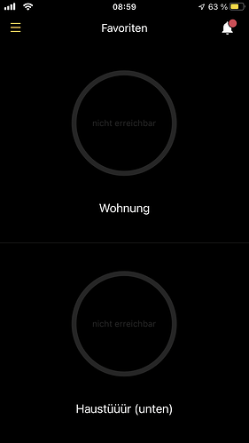

Hallo zusammen,
seit dem ich mein iPhone auf iOS 15.5 geupdatet habe, zeigt mir die App in der Hauptübersicht an, dass weder der Opener noch das Smart Lock nicht mehr erreichbar sind. Wenn ich den Verbindungsstatus von beiden Geräten aufrufe, sind diese jedoch verbunden. Weiß jemand rat?
Update: Es lag nun doch nicht am iOS Update. Nach dem Neustart der Bridge funktioniert es nun erst mal wieder.
