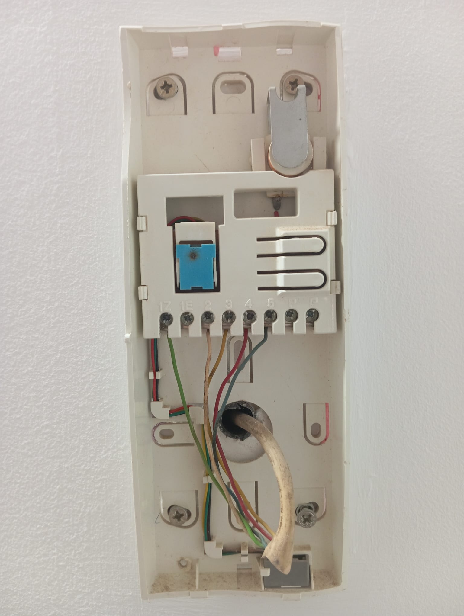

Acabo de instalar el Nuki Opener con un Tegui T-71U (no he sido capaz de saber si tengo un 71U o 71E, pero bueno). El caso es que tras seguir las indicaciones parece que todo funciona correctamente, pero el timbre del telefonillo en la calle lo he perdido. Ya no suena. Sin embargo, si cambio el cable verde y lo pongo en el 1Z en lugar del 1E, el timbre del telefonillo suena pero también me abre la puerta (con un ruido más raro que cuando se abre desde el telefonillo). Sabéis qué puede ser? Muchas gracias por la ayuda!
Hola Rafa,
Tengo un telefonillo similar, tampoco entiendo la diferencia entre ambos modelos que dices.
Subo una imagen de como le tengo yo ahora mismo, sin nuki instalado, me dispongo a instalarlo ahora mismo, el cable amarillo del nuki con que otro cable lo juntas? a que numero pertenece el cable que juntas con el amarillo?
Voy a intentar montarlo y probar lo que te sucede y haber si lo hago funcionar por mi lado y te comento.
