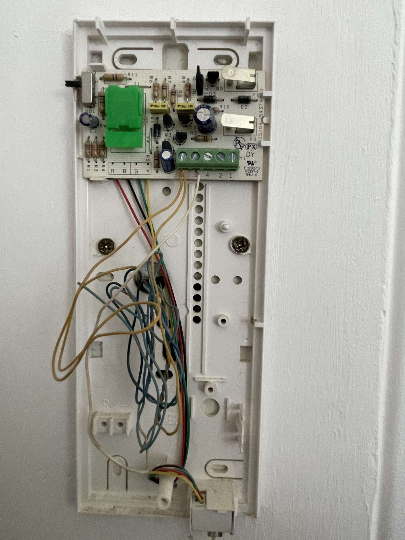

Bonjour,
J’ai à peu près la même configuration TONNA 641805, mais j’ai deux fils jaunes qui se rejoignent en 6 et un fil blanc en 5, quels fils mettre dans le CLAMP pour que ça fonctionne avec OPENER?
Image en PJ
Merci pour votre aide !
