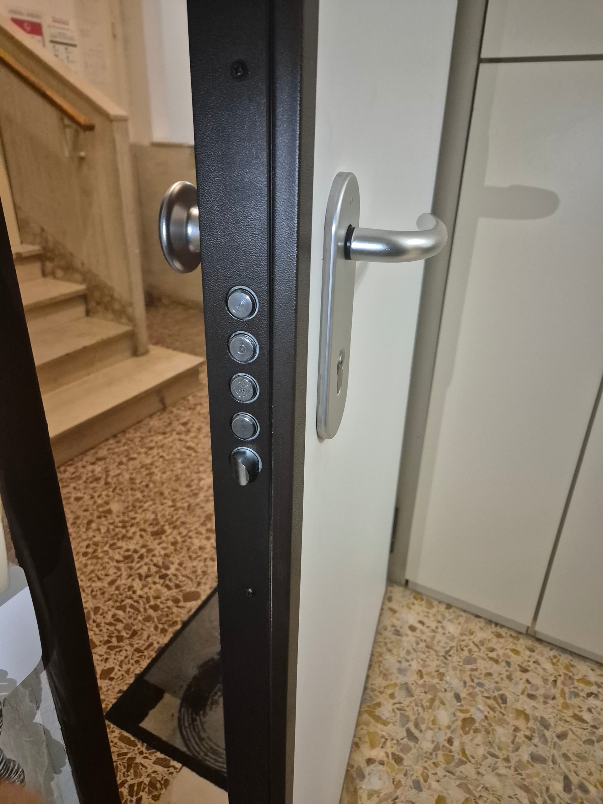

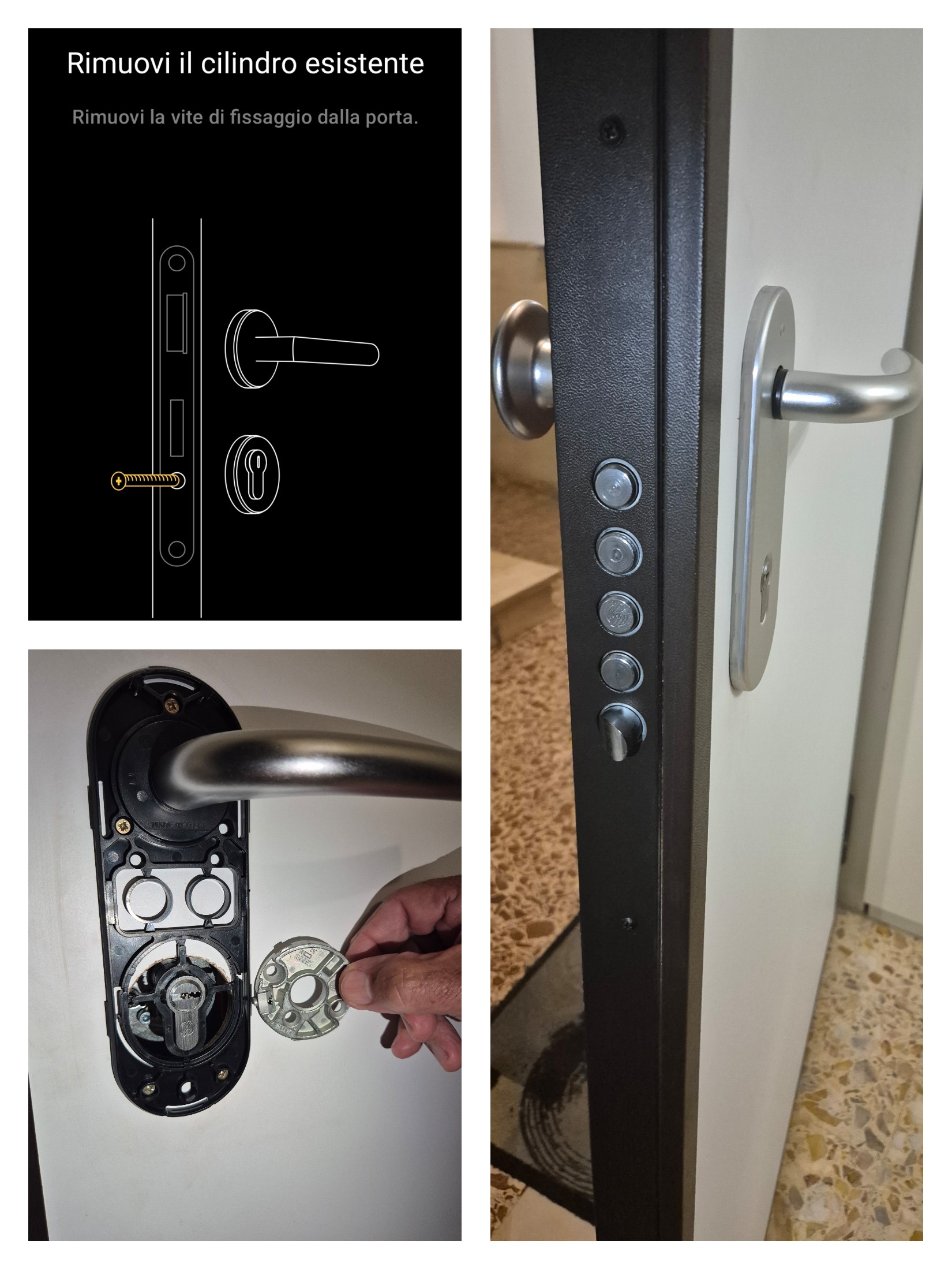

desidero installare la nuova Smart lock ultra, ho visionato le istruzioni, per smontare il vecchio cilindro occorrerebbe svitare la vite di fissaggio laterale della porta “Blindati Essetti”, ma purtroppo non è presente sulla mia porta. Allego screenshot.
Ho visionato dei video e per smontare il mio vecchio cilindro occorre svitare le due viti piccole in fondo il cilindro, allego screenshot.
Però una volta montato il nuovo cilindro nuki, non saprei dove avvitare le due viti che tengono la piastra tonda (allego screenshot) che a sua volta regge nuki smart ultra.
Come potrei risolvere il problema?
Grazie a tutti.
P.S
Il sistema mi fa allegare una sola foto, ho creato collage.
RISOLTO.:partying_face:
Soluzioni trovata. Faccio due buchi con il trapano direttamente sulla piastra grigia della porta. Installo la piastra nuki sulla piastra grigia.
