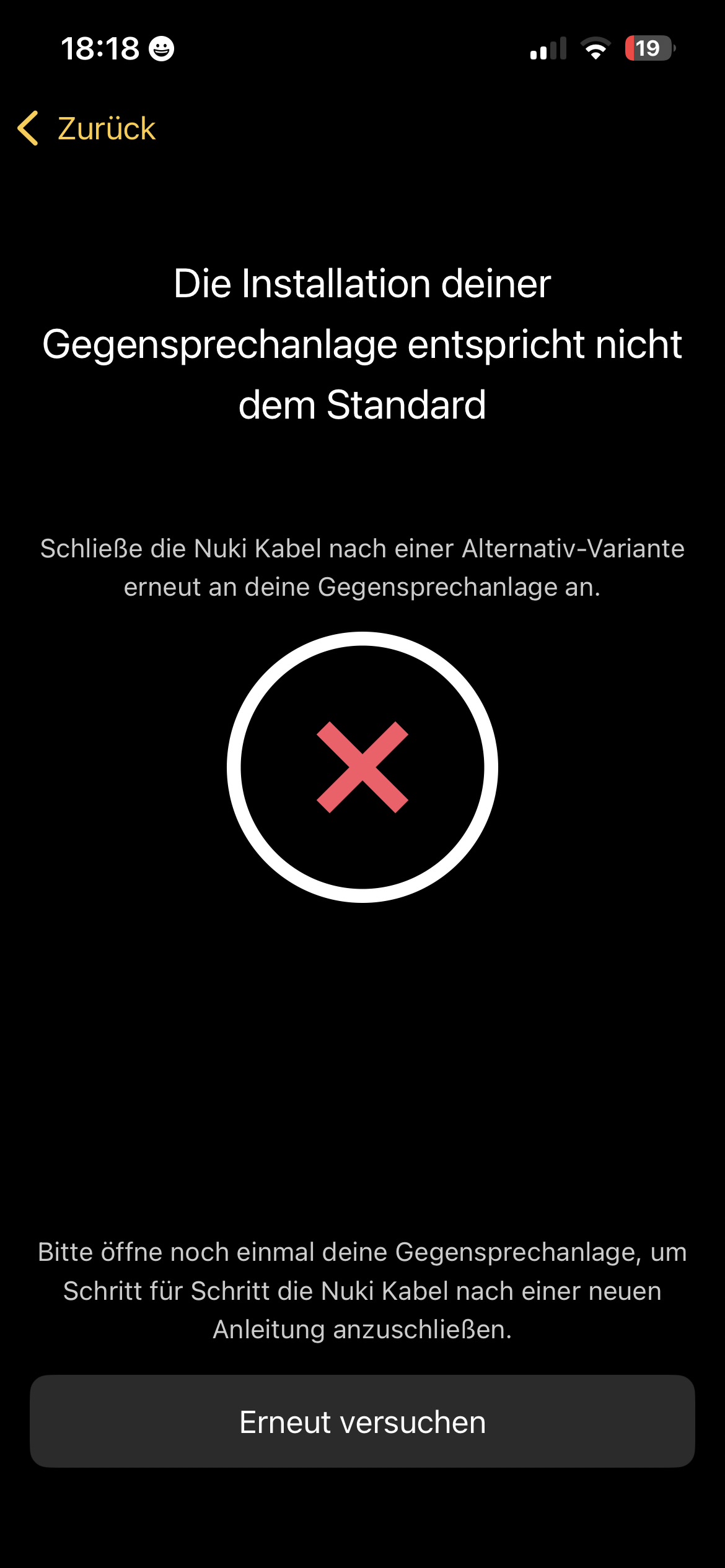

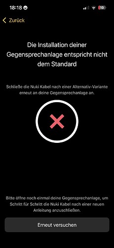

Ich musste den opener leider neu konfigurieren, weil der nicht mehr funktioniert hat. Nun kommt aber immer diese Meldung :weary:
