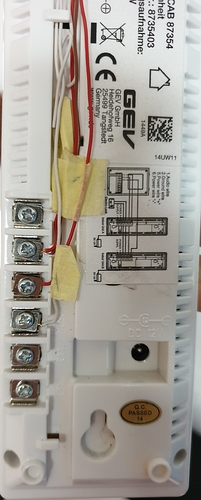

Nuki opener an CAB 87354 anschließen
Danke für die Antwort.
Nur das ich es richtig verstehe:
  • Türsprechanlage öffnen
  • blau und lila mit dem türöffner Kabel rot /schwarz ( am Türöffnungsschalter) der Sprechanlage zu verbinden
  • schwarze Kabel des Opener auf Klemme 2 Gnd, Orange und grün auf Klemme 1
In der Konfiguration werde ich gefragt “gegensprechanlage” oder " andere türe"
  • Was wähle ich dann aus ?
  • wenn Gegensprechanlage welchen Typ?
Haben 2 Gegensprechanlagen im Haus verbaut wollte es an die unit B bauen sollte egal sein, oder?
